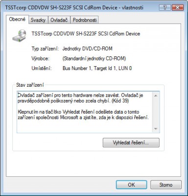

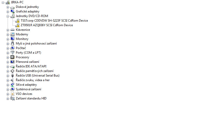

Při vložení disku nic nenačte...ve správce řízení je toto...jelikož jsem začátečkík...poradí někdo?

Otevři bednu při vypnutém PC a odpojeném od el. sítě a odpoj mechaniku od datového i napájecího kabelu. Pak spusť PC a zkontroluj zobrazení ve správě disků, kde by již neměla být. Pak opět vypni PC a mechaniku připoj oběma kabely a spusť PC. Pokud je mechanika OK, měl by se načíst ovladač a mechanika může běžet. Pokud je závada v mechanice, tak nezbývá než pořídit novou. Můžeš také zkusit odebrat mechaniku ve Správě disku, pokud je tam zobrazena a pak restartovat PC.

Provedeno a stále stejné...asi se půjdu projít k popelnici...přesto děkuji...

Tak ještě že jsem nešel k popelnici...proty,co mají podobný problém...pomohlo toto...a maká to dál...http://support.microsoft.com/mats/cd_dvd_drive_problems
