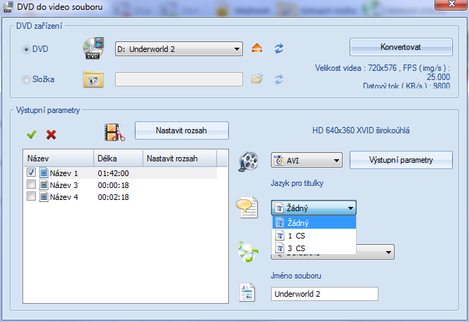

Nainstaloval jsem si ten SW, ale ten mi nabízí jen převod do mobilních zařízení, ale já to potřebuji pro TV. Navíc k té tvojí obrazovce jsem se nedostal. SW nadetekoval DVD i jazyk.stopu a nabídl konvert pro různá mob.zařízení a potom hned spustil akci. Vypadá velmi jednoduše, ale nevím jak jej nastavit.

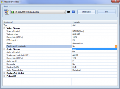

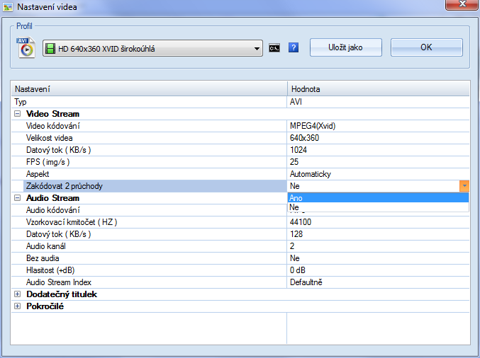

Divím se ,že tu obrazovku nepoznáváš.Je z format factory.Co si projít nastavení programu?Je to v záložce rom zařízení....A v nastavení pro avi můžeš třeba kodovat na dva průchody atd.
