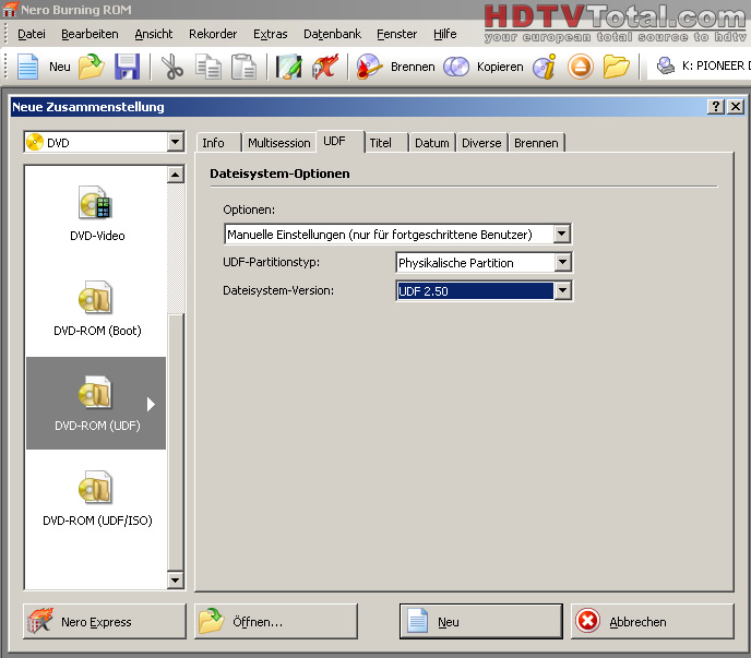

Ještě doplním.Koukni se jestli v neru máš možnost pálit udf-pokud ano tak to vypal.mělo by to vypadat nějak takhle.
http://www.fantomasmag.net/clanky/windows-7-instalace-krok-za-krokem.aspx

Re: Jak vypálit soubor ISO ...
Stačí to vypálit jako UDF.
Teď sem zkopíruju jednu citaci-
Ono totiž jde o to, že vlastnost "je bootovatelné" je už obsažena v tom ISO, nemusíte nic nastavovat.
