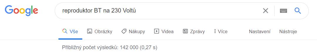

Pokud dobře chápu informačně velice skoupý text nejen na ALZE, ale i na stránkách Yenkee, umí toto zařízení přehrávat signál z vestavěného rádia, dále z SD karty a taky z externího zdroje (např. mobilu nebo laptopu) přes kabel s konektorem JACK 3,5 mm nebo bezdrátově cestou BT, a je napájené ze sítě 230 V. O možnosti že by toto zařízení umělo vysílat BT signál z vestavěného rádia nebo SD karty se nikde nepraví.

Pokud budeš mít sestavu podle tvého odkazu, máš dvě možnosti, jak jí krmit BT signálem, který bude přes ní přehrávaný.
Možnost č. 1: sehnat rádio, které umí přijímaný rozhlasový program vysílat cestou BT. V celé řadě rádií, která jsem prohlížel v Googlovi, je sice jejich součástí BT, ale je ve funkci přijímače BT signálu, tj. ve funkci vstupu pro signál, vysílaného přes BT např. z mobilu, který se pak reprodukuje přes toto rádio, a to není to, co potřebuješ.
Možnost č. 2: pokud se takové rádio nesežene nebo nesežene v rozumné cenové kategorii, je možné jakékoliv rádio s výstupem Jack 3,5 mm (třeba pro sluchátka) spojit s BT vysílačem - např. https://www.conrad.cz/bezdratovy-audio-vysilac-renkforce-btx-1300-bluetooth-4-0.k1250140 . Na výrobci nezáleží, BT přenos je standardizovaný a novější protokoly jsou zpětně kompatibilní s protokoly staršími. Reproduktory žádný adaptér nepotřebují, protože BT obvody jsou jeho součástí. Zařízení je pouze nutné navzájem spárovat, postup je většinou popsaný v návodu.
