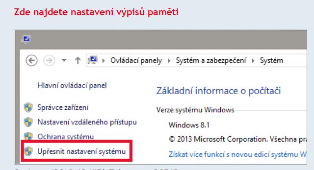

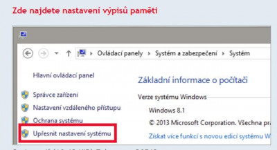

Já se snažím.. analýzu z disku dnes udělám a pošlu ale jak už jsem psal.. nemůžu nikde ty dump soubory najít.. nemám je a nevytvářejí se.
Re: BSOD (restarty)
I tuto situaci řeší výše uvedený návod.
Re: BSOD (restarty)
Tak znova..
Tohle nastavení mám.. Jediné co bylo jinak tak původně bylo nastaveno "Automatický výpis paměti" a místo složky "Minidump" byl soubor "MEMORY.DMP" mám to tedy nastavené přesně..
Nikde žádná složka Minidump a nikde žádnej soubor MEM0RY.DMP
