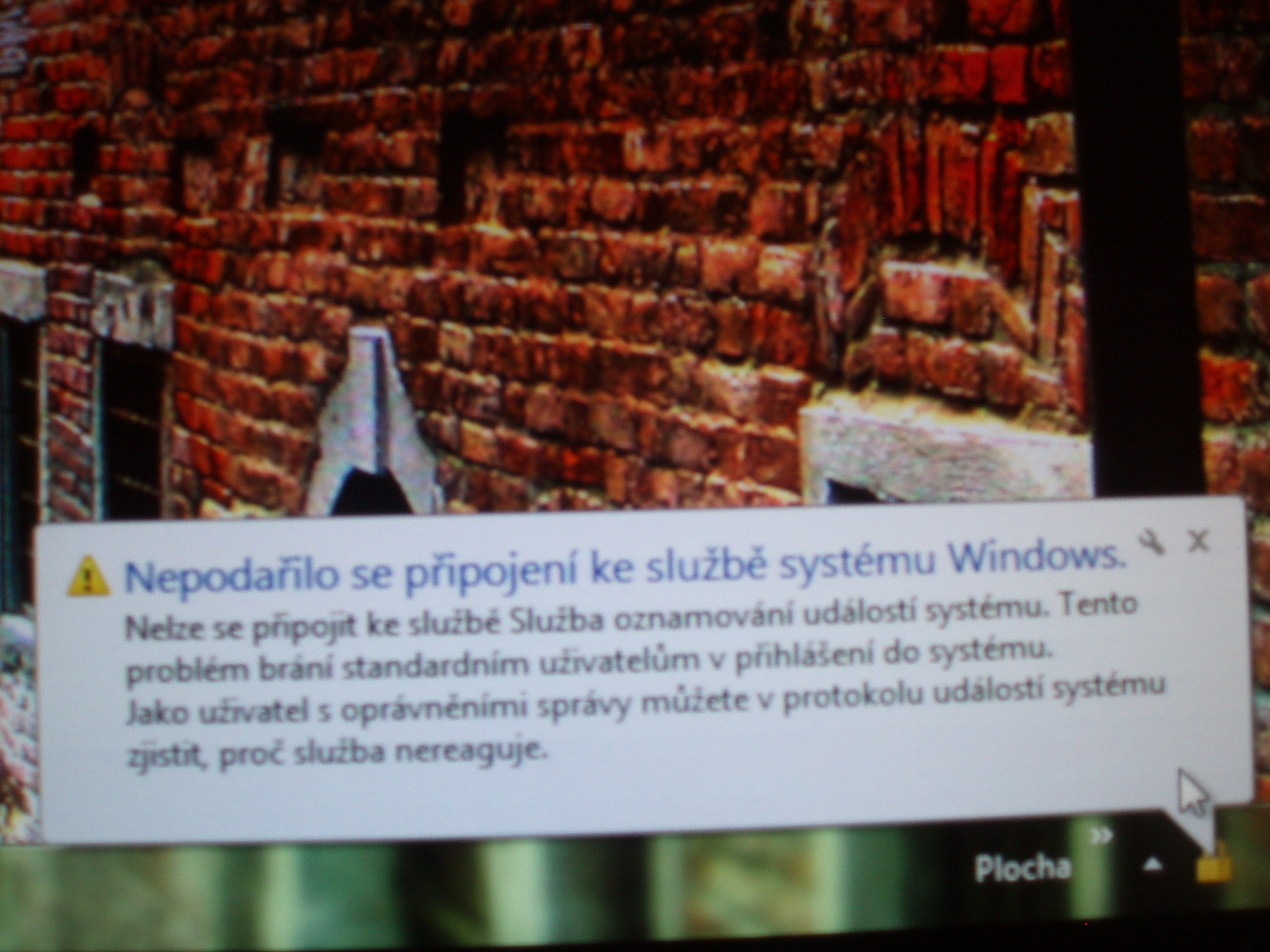

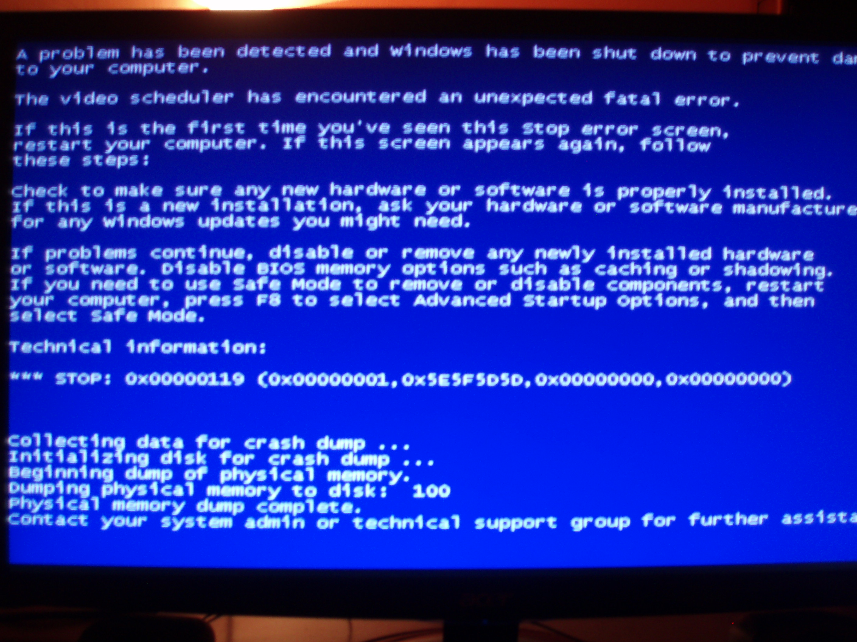

chtěla bych moc poprosit o pomoc - včera nám vypadl při bouřce proud, než jsem stihla doběhnout a PC odpojit, vypadl a to v běžném pracovním režimu - nechala jsem tedy odpojeno a když proud opět nahodili, zapnula jsem PC, sice po loginu naběhl, ale ihned zobrazil hlášku: "Nelze se připojit ke službě Služba oznamování událostí systému. Tento problém brání standardním uživatelům v přihlášení do systému." (viz příloha 3), naprosto všechno přestalo fungovat a ve správci úloh je téměř vše uvedeno jako "zastaveno, není spuštěno", (viz příloha 3). Chtěla jsem použít (nevím zda správně..) Tun-Up k vyčištění a narovnání Windows, ale jakmile vyčistil prohlížeč a dostal se k registrům, naskočila modrá obrazovka s hláškou "Blue screen" (viz příloha 2) a PC automaticky spadl. Zkusila jsem podle prvních bodů této obrazovky restartovat PC, ale nepomohlo, pořád stejné - PC naběhne, ale naprosto nic nefunguje.. Jsem úplně na prášky.. a nevím co mám dělat, můžu poprosit o pomoc ?
Dodatečně přidáno po 4 minutách 26 vteřinách:
Ještě doplnění - nenabíhá ani internet, takže jsem si musela půjčit notebook, abych vůbec mohla napsat o pomoc na PC-HELP... Po poklikání na ikonu netu, nabehne okno a po pár vteřinách spadne... Takže jsem měla problém s připojením i příloh (chybových hlášek a obrazovek) ,o(((
Windows nenabíhá - hlasí Blue Screen Vyřešeno

Ak vieš spustiť Núdzový režim , tak si tam odinštaluj driver na grafiku.

Jednak jsi ve špatné sekci - to se dá spravit, přesunu to do ní - a druhak si přečti návod a postupuj podle něj. Je tam ošetřená i situace, kdy se BSOD objeví už při startu systému.

RIKI22:
Chtěla jsem tedy nejprve odinstalovat "driver na grafiku", ale nevím podle názvu, čeho se týká (v seznamu je "driver" několikrát, např. Atheros Driver Installation Manager, HP Webcam Driver, Realtek Ethernet Controller Driver, Synaptics Pointing Device Driver a další), jen se bojím, abych neodinstalovala něco jiného...
mmmartin:
zprvu se omlouvám, i přesto, že jsem se před příspěvkem snažila najít nějaké informace, moudrá jsem z toho nebyla ..stejně při založení téma do správné sekce, jinak
bod 1) písm. a) a b) jsem odkontrolala a je nastaveno podle popisu,
bod 1) písm. c) mám na ploše CCleaner - mám tedy odinstalovat ?
z bodu 2) ohledně minidumpu mi hlásí nedostatečná oprávnění, chtěla jsem tedy bodle písm. a) skopírovat ze složky Windows/Minidump tak jak se popisuje, ale složka je prázdná... ???
z bodu 2) u písmena b) když jdu do ovládacích panelů podle uvedeného postupu: V Ovládací panely->Nástroje pro správu->Prohlížeč událostí->Protokoly systému Windows, Nástroje pro správu nikde nevidím...
k bodu 2) písm. c): Notebook HP ProBook 4520s Intel(R) Core(TM) i3 CPU M350 2.27GHz OP: 32b Windows 7 Home Premium,
bod 2) písm. e) až g) jak mám stáhnout a provést podle popisu, když mi nic nefunguje, ani internet, nemůžu se tak přihlásit na stránka PC-HELP a provést podle postupu - mám vedle půjčený notebook, na kterém jsem přihlášená, abych s vámi mohla komunikovat, jak mám tedy udělat ???
mám pokračovat v bodě 3) ??? když nemůžu provést předchozí bod písm e) až g) ?
Vážně se moc omlouvám, ale jsem z toho děsně vykulená..

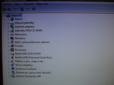

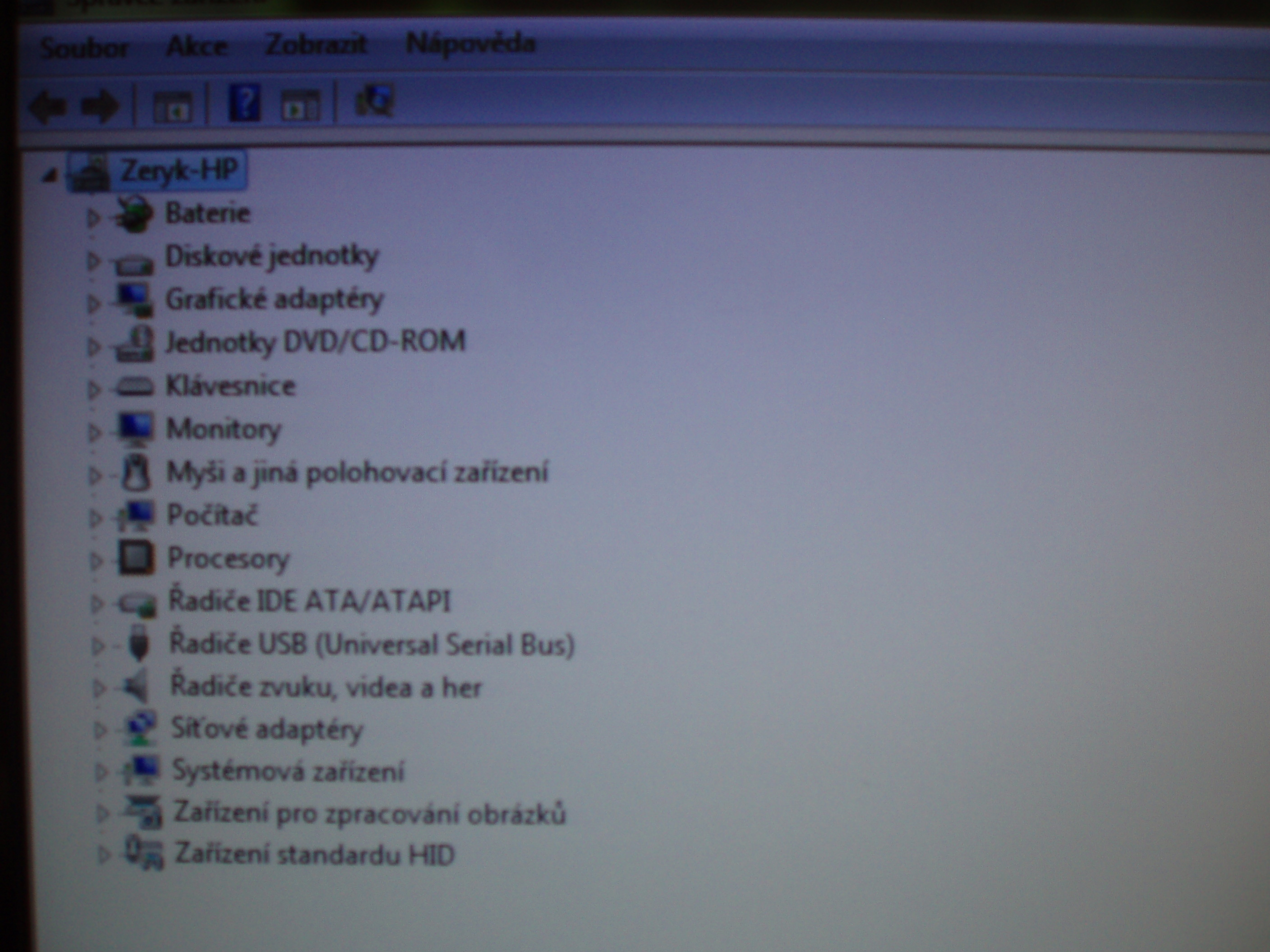

Re: Windows nenabíhá - hlasí Blue Screen
Správca zariadení položka - Display adapters a tam po rozkliknutí možno Intel, NVIDIA...
Projela jsem všechny záložky ve správci zařízení, ale položku "Display adapters" a následně Intel, NVIDIA, jsem nenašla
Během startu PC k BSOD sice nedochází, ale protože mi nejde nic spustit, ani se přihlásit prohlížečem na internet, nemůžu provést podle postupu: viewtopic.php?f=118&t=129195 bod 2 písm. e) až g), tak teď nevím, jak postupovat dál, co udělat...
Dodatečně přidáno po 2 minutách 2 vteřinách:
(příloha viz odinstalování NVIDIA)

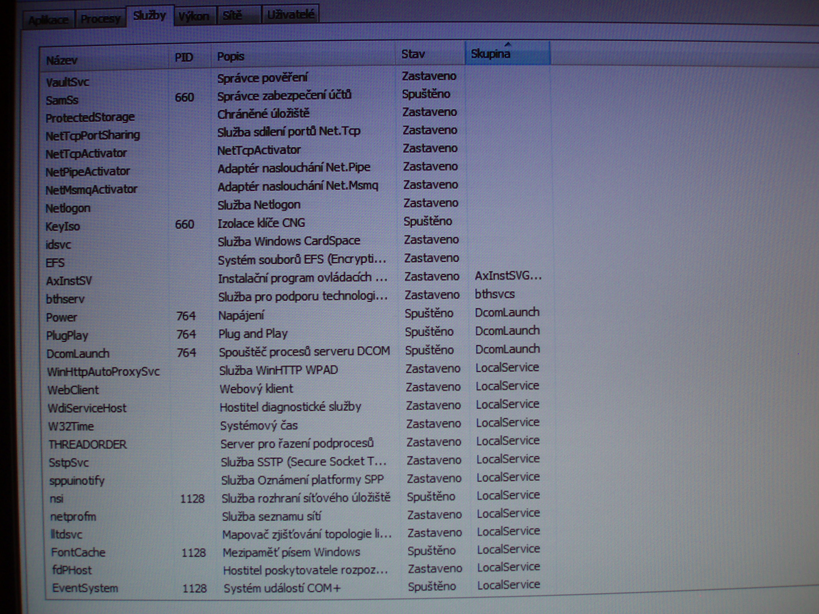

Tak jsem chtěla udělat podle popisu v bodu 3) písm. a) při zapnutí PC jsem zmáčkla klávesu F8, zobrazila se obrazovka s výběrem, kde jsem vybrala zvolit volbu Poslední známá funkční konfigurace a odentrovala..., ale vůbec nic se nestalo, naběhl PC, ale stav je pořád stejný, nelze prakticky vůbec nic - nic nefunguje, žádná aplikace, systém ani internet... Nic jiného už mi pak nenabídlo, udělala jsem něco špatně ??

Skúsila si cez F8 vybrať z ponuky Núdzový režim ?
