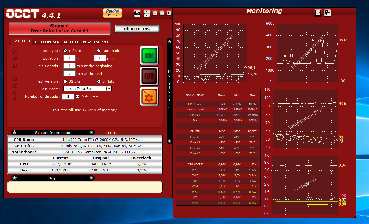

Zkusil jsem udělat OCCT test a vyhodilo mi to tuto chybu :
Zde je výpis chyb : http://leteckaposta.cz/628428386

A vypnul jsi tu turbofrekvenci? Zkus to znovu bez ní. Ten error v OCCT nevím co znamená.

No tak se spotřebou to hýbe. Otázka je, jestli to bude OK. Frekvence se zvyšuje, pokud apliakce nedokáže využít více jader a je potřeba nárust výkonu. Mohlo by to dělat neplechu.
Teď zkus znovu ten OCCT.

No PC zatím nezamrznul.
Ten test jsem dělal 30 minut a stále žádný výsledek, tak jsem to stopnul, ale myslím si, že výsledek již mám, bylo to nejspíše tím.
