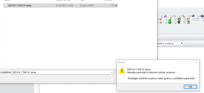

Příspěvekod Truger » 01 úno 2016 19:25
Nevím proč to nejde hodí mi to vždy tuto chybu.
http://www.pc-help.cz/download/file.php?id=51907&mode=view

Příspěvekod adavyp » 01 úno 2016 19:49
Zkus to bez RARu hodit sem do přílohy.

Re: BSOD - RAM, whea_uncorrectable_error
Příspěvekod Truger » 02 úno 2016 21:25
Dodatečně přidáno po 10 minutách 33 vteřinách:

Příspěvekod adavyp » 03 úno 2016 10:13
Zkoušel jsi tedy vyzkoušet převzetí oprávnění složky? To zkoušíš nahrát z Minidump složky nebo se ti to povedlo překopírovat na Plochu a stále to nejde?

Příspěvekod Truger » 03 úno 2016 15:48
Ohledně Minidupu
Přetáhl jsem ho na plochu, ale stále ho nemohu vložit do raru hodí mi to tu samou "chybu"
Zkusil jsem dát celou složku do raru, ale stále se tam nevloží ten .dmp
