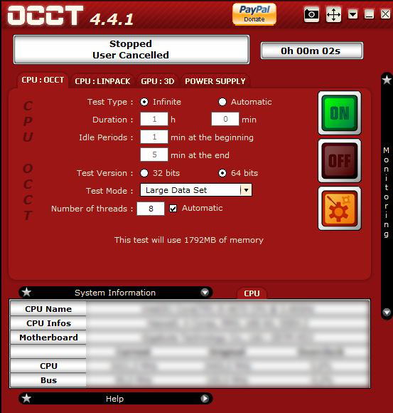

Stáhni si OCCT z odkazu zde.
OCCT spusť a v úvodním okně vše nastav jako na screenshotu v příloze. Tlačítkem ON spustíš test, testuj cca 15 min na každý mód (large, medium, small; data set). V okně nahoře uvidíš pokud dojde k nějaké chybě.

-tak, large a medium test jsem dal, po 18 minutách žádný problém nehlásil
-když dám small test, tak mám problém s teplotou CPU - nastavil jsem si limit 72°C (podle cpu-world je to max. provozovatelná teplota), takže mi to po pár sekundách skončí stopem kvůli teplotě core#1 (73°C), tak nevím, kolik je bezpečné nastavit ten strop, který je pro i5-4670 ještě bezpečný. Díky

V době pádu byl systém v chodu po dobu 6 sekund, tam problém v přehřívání nebude. Maximální teploty procesorů generace Haswell by se měly držet do 80°C pro dlouhodobý provoz.

Jo a dekuji za ten log z OCCT a vidim, ze u Large Data Setu jsi to testoval 5m 38s, zkus to jeste jednou trosku dele, budes mit sam jistotu, Large Data Set je na odhalovani chyb nejucinnejsi.

ano, ale to jsem testoval ještě před tím, než jsi poslal tu fotku nastavení OCCT, že to mám otestovat, v příloze mám screeny z toho 18-ti minutového
