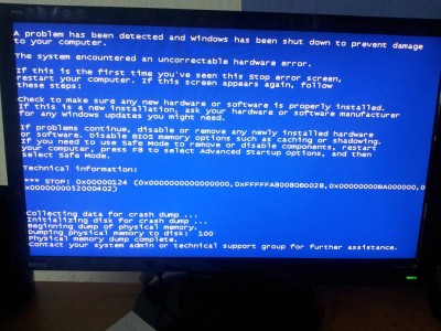

WHEA_UNCORRECTABLE_ERROR - hardwarová chyba detekovaná kontrolním mechanismem CPU. Tady je to neklasifikovaná interní chyba CPU.
Zkus update BIOSu, nyní tam máš verzi 3.6, k dispozici je verze 3.8.
Také zkontroluj teploty v zátěži, může to být způsobeno přehříváním. Pokud se nepřehřívá a nepomůže update BIOSu (+ jeho nastavení do defaultu), reklamuj to,
protožýe to bude hw závada, či nějaká nekompatibilita komponent.

Jo a dneska po zapnutí PC, hned když se sotva načetl windows opět BSOD, takže dodávám konečně i fotku, třeba taky nějak pomůže a poradíte něco jiného než tu aktualizaci BIOSu :(
Obrázek v příloze

Jak jsem říkal, WHEA_UNCORRECTABLE_ERROR je hardwarového původu. Mnohokrát již vadný hardware koupíš.
To, že je to nové neznamená, že je to v pořádku.
Rád bych ti řekl, že je to způsobeno nějakým ovladačem, ale není.
Prostě to reklamuj.
