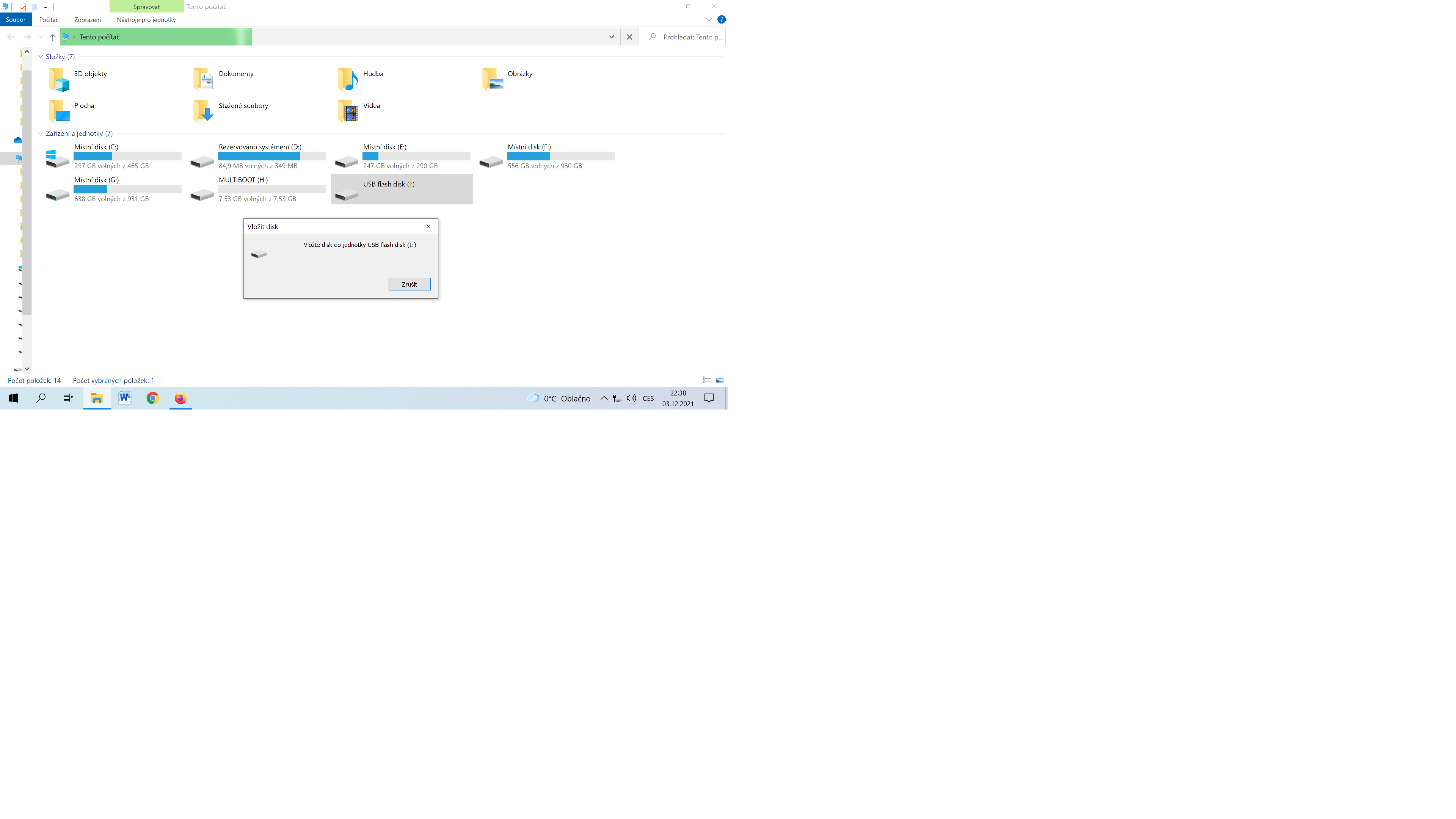

Jinak mimochodem, přestala mi fungovat flashka jak jsem z ní zkoušel bootovat. Jak jí prosím zase zprovozním?

Můžeš zkusit přeformátovat pomocí hp usb format tool: https://filehippo.com/download_hp-usb-d ... rmat-tool/

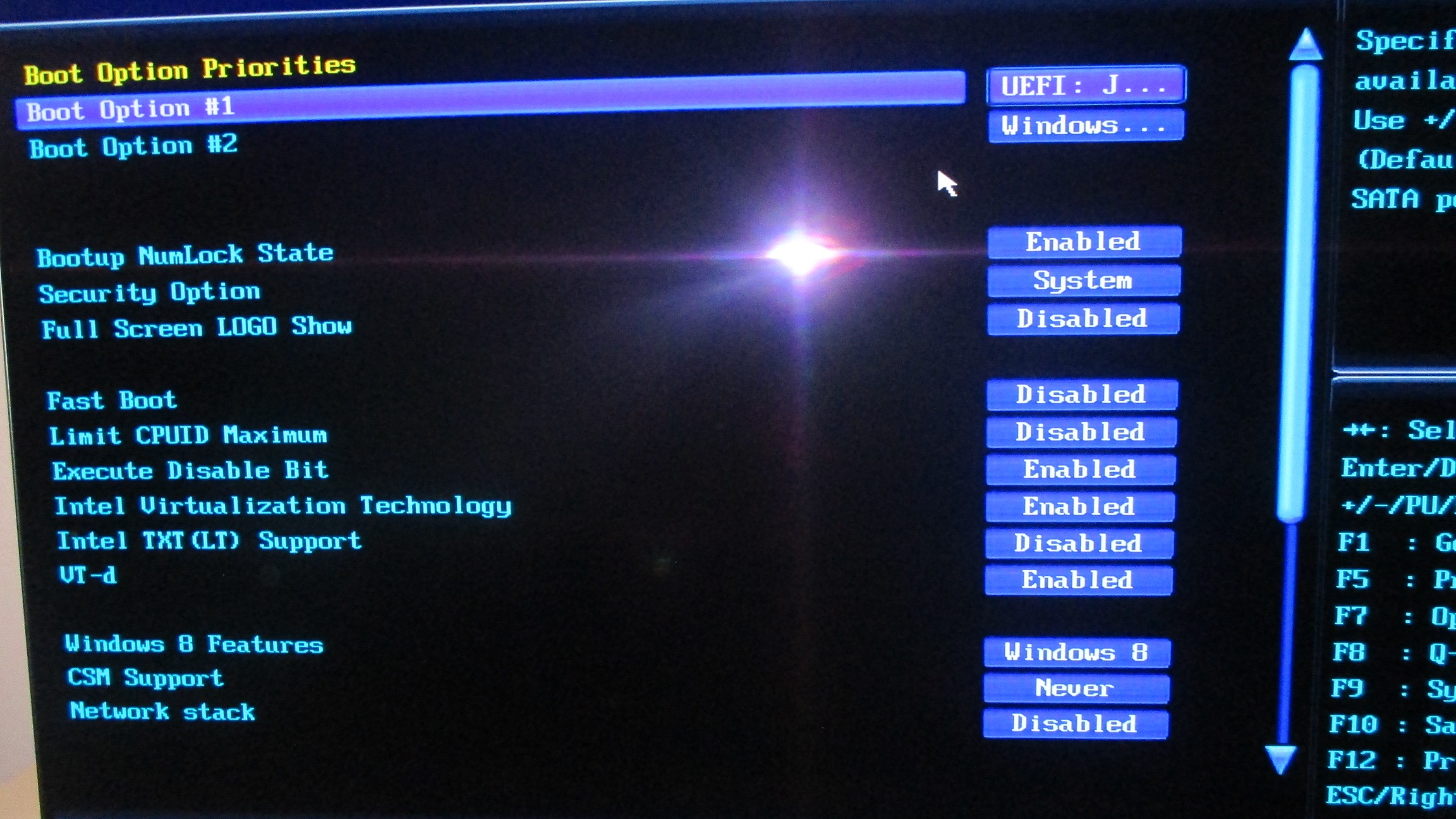

A nebootuj na uefi, ale legacy. Bohužel ze stránek výrobce desky nejde stáhnout manuál, takže na nastavení biosu jsem se nemohl podívat...

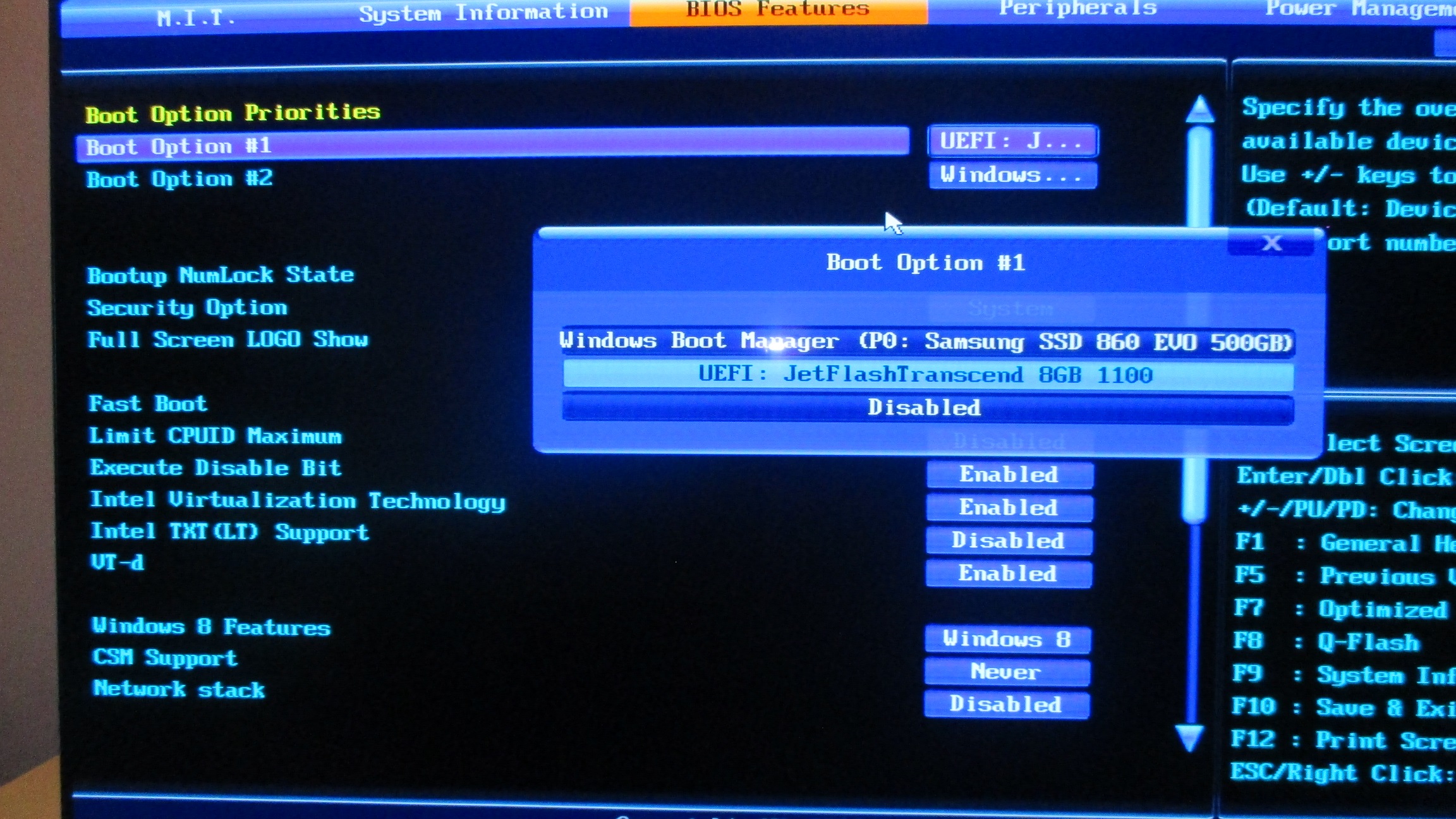

Ahoj, tak flashku jsem sice zprovoznil přes prográmek v odkazu, ale ani s jinou flashkou mi to nefunguje, nastavím to bootování z flashky jak je na fotkách výše, ale vždy se mi spustí windows, i když nastavím systémový disk na "DISABLED", tak se mi z něj stejně nabootuje. A už vůbec nevím, jak nabootovat na legacy místo UEFI U tamtoho memtestu mi to šlo hned napoprvé..

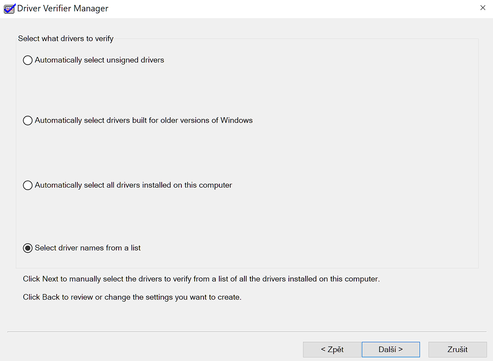

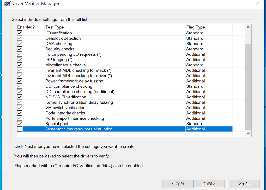

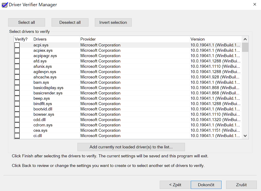

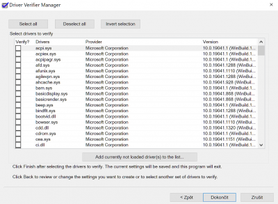

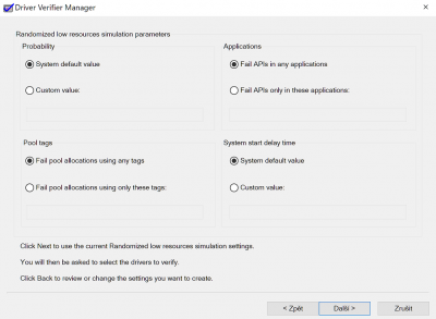

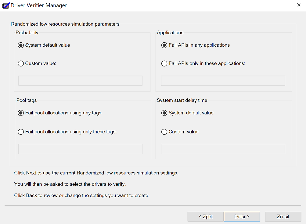

Chci provést ten verifier a protože nechci nic zkazit, tak přikládám screeny, protože u mě to je trošku jinak než v návodu:
Tady tedy označím vše, kromě modře označeného
Tady dám co? Nechám to být?
Select driver names from a list?
A tady tedy označím vše, co není od MS, takže vlastně jenom pár věcí

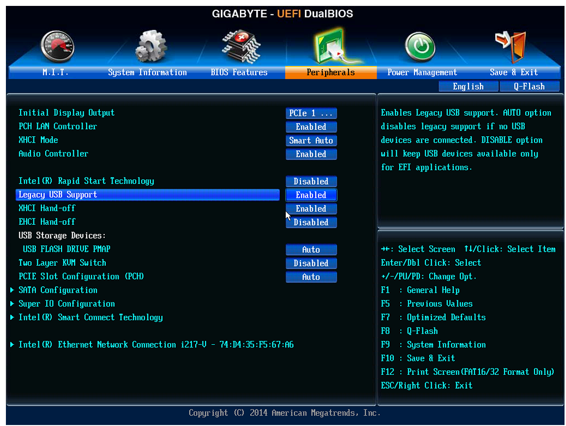

Legacy USB Support - ENABLED
Bylo to tak celou dobu nastaveno

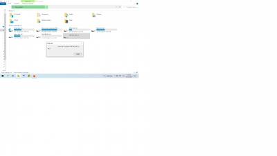

Montes píše:Ano, na screenu který si mi poslal jsem stáhl tohle V RARu byl Memtest86+ USB Installer.exe, který jsem spustil, vybral flashku, kterou jsem naformátoval a ve flashce mi zvnikly tyhle soubory
Pochopitelně, při restartu PC a následnem pokusu vybrat flashku, aby se bootovalo, tak se nic nedělo a bios mě vracel zpět.

Schválně jsem si "Download - Auto-installer for USB Key (Win 7/8/10)" skopíroval z návodu a přes CTRL F jsem si to vyhledal a je tam jenom 1/1. Kde se stala chyba pls? :)

nastavení verifieru vypadá v pořádku. nezapomeň je potom odstranit.
Vzhledem k tomu, že se nemůžu dostat k manuálu od výrobce desky, nemůžu tě navést. Ale můžeš zkusit mačkat jinou klávesu. Na mé desce je nabídka bootu F10 a už jsem viděl i F12. Ideálně pokud máš na cd k desce návod, tak tam to najdeš.

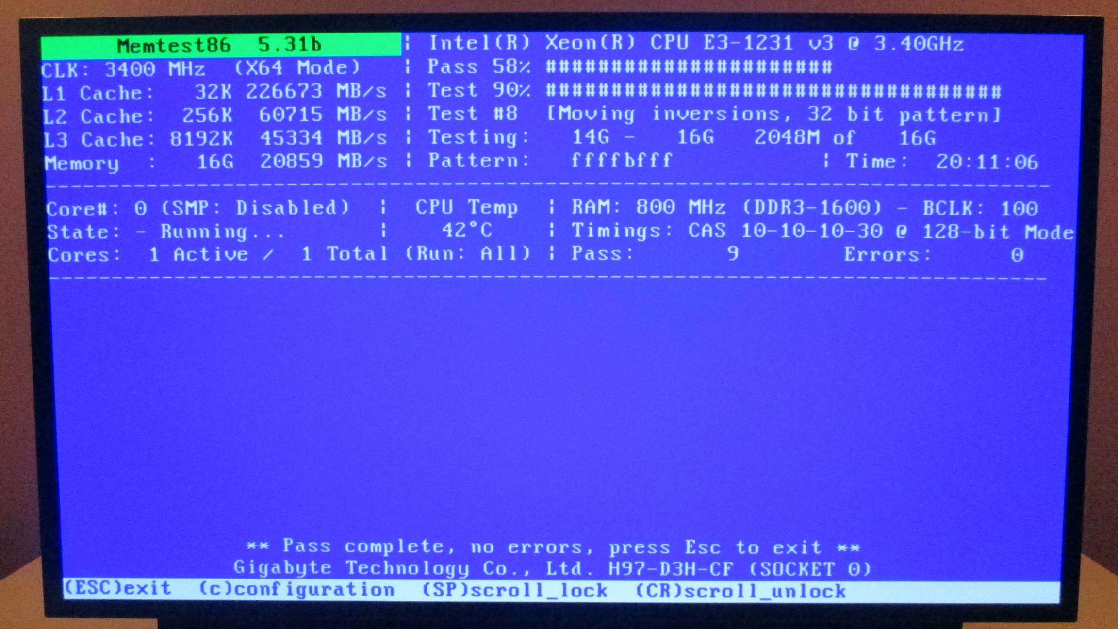

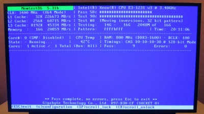

Memtest už běží hurááá
V manuálu bylo, že
CSM Support musí být nastaveno na Always a pak se objeví možnost "UEFI + Legacy" nebo "Legacy" nebo "UEFI" restart a bylo to. Dal jsem "Legacy" Nechám to běžet do rána.

Re: BSOD při restartu
Tak po 11ti hodinach pass 5, error 0. Nechám to ještě tak do 12ti.
Dodatečně přidáno po 9 hodinách 13 minutách 27 vteřinách:
Tak po 20ti hodinách ani jedna chyba
I když nevím, jestli je co oslavovat, když paměťma to není..

Tak budeš muset počkat, až se závada znovu projeví. Z jednoho BSOD bych si hlavu nedělal.
