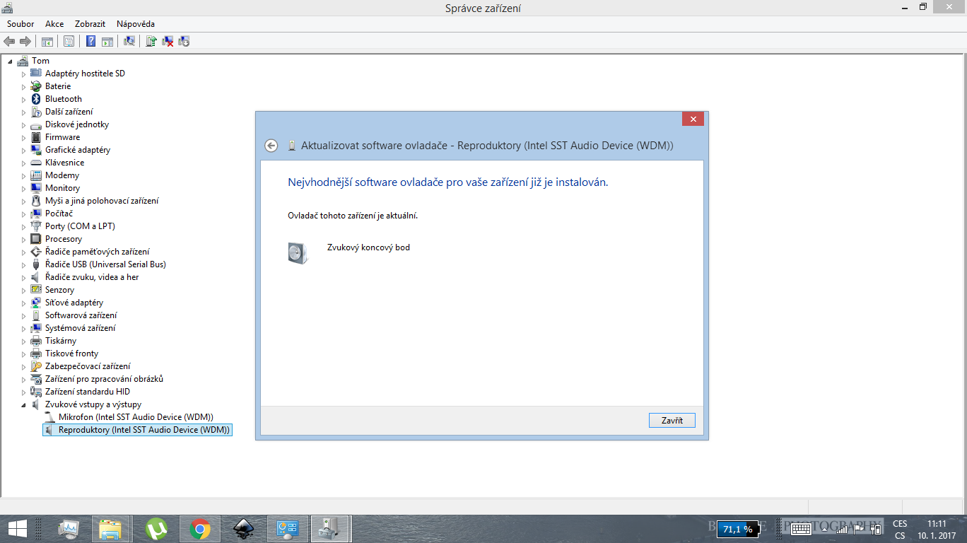

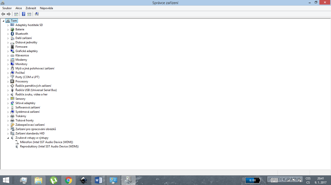

Zatím mi sem dej prosím screenshot správce zařízení, rozkliknutá položka zvukové vstupy a výstupy.

Screenshot je zde:
Jen se zeptám, proč tě zajímá zvuk, když já mám problémy s wifinou a bluetooth? :D

Zajímá mě to protože jak říkal Oxxid, je tam nabořený intelácký ovladač isstrtc.sys. Musíme ho prostě vyloučit.
Výborně. Tak v tom archivu ve složce Drivers je složka Audio. Jen tu extrahuj na plochu s kompletním obsahem a potom ve správci zařízení klikni pravým na reproduktory Intel SST blabla a vyber aktualizovat ovladač, a tam se tě to zeptá na instalaci v počítači tak to zvol a naveď to na tu extrahovanou složku. Dej vědět jestli se to povedlo.

adavyp píše:Tak v tom archivu ve složce Drivers je složka Audio. Jen tu extrahuj na plochu s kompletním obsahem a potom ve správci zařízení klikni pravým na reproduktory Intel SST blabla a vyber aktualizovat ovladač, a tam se tě to zeptá na instalaci v počítači tak to zvol a naveď to na tu extrahovanou složku. Dej vědět jestli se to povedlo.
Učinil jsem tak a ihned po zvolení na mě vyskočila hláška, že ovladač zařízení je aktuální.

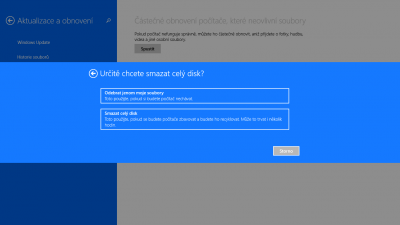

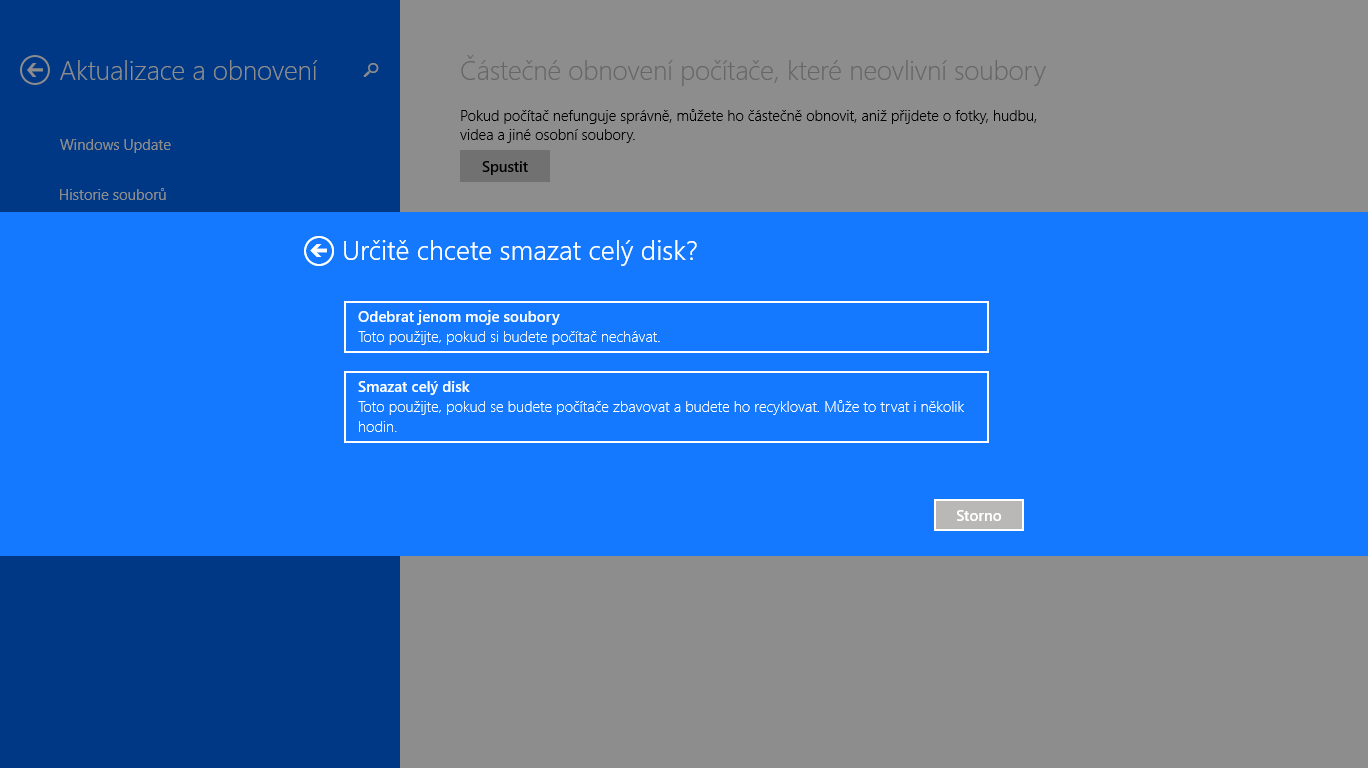

Ještě jsem ho neprovedl.
Chtěl jsem poradit. Nabízí mi to dvě možnosti.
Jakou možnost mám dát? Myslel jsem si, že druhou, ale bojím se, že už mi tam nezůstanou ani windowsy. A říkám si, že první možnost nic nevyřeší. Tak nevím.

No tyjo to já nevím. Není tam nějaký recovery přímo od Asusu?
Zkus se mrknout do návodu.
