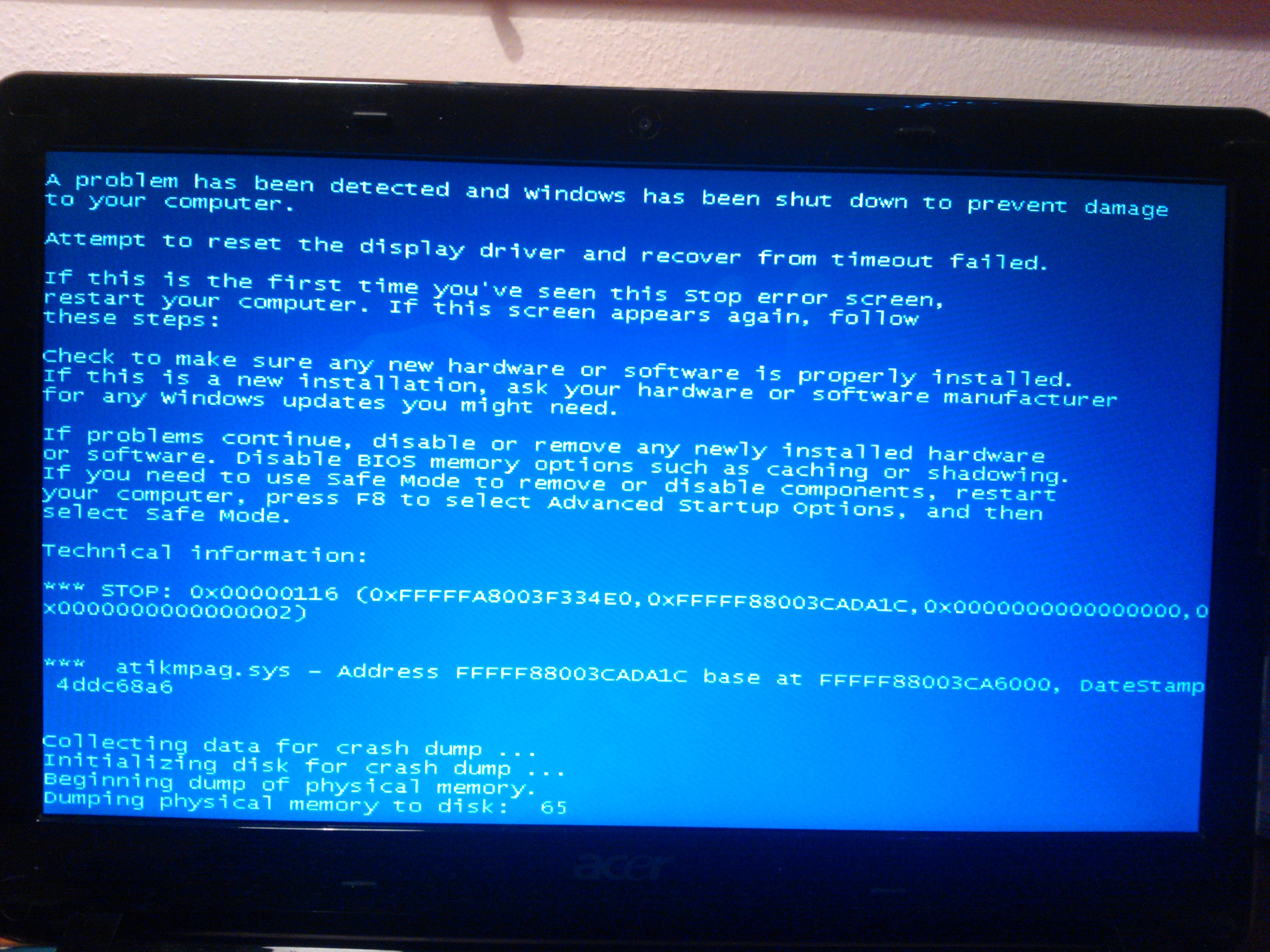

Potřeboval bych poradit mám netbook ACER Aspire One 722 a při probuzení z režimu spánku mi hází modrou smrt. Nevím kde je chyba jestli v softwaru nebo hardwaru. Mám na něm W7 a chtěl bych upgrade na W 8.1 nevím jestli je to moudrý rozhodnutí abych to víc nedodrbal. Občas při zapnutí hry (Wowka) mi to hodí taky modrou smrt. Děkuji za pomoc a rady.

A než začneš testovat RAM, podívej se do složky Windows/minidump, pokud tam najdeš soubor, tak ho zararuj, upni na www.leteckaposta.cz a sem vlož na tu leteckou poštu odkaz. Jak se tu objeví někdo z BSOD týmu, určitě se Ti začne věnovat ;)
Do té doby raději nic nepodnikej.

http://leteckaposta.cz/753682734

RAM s tím nemá nic společného. Pád je způsoben neúspěšným pokusem resetováním grafického jádra. Buďto vyřeší pouze přeinstalace ovladačů pro grafiku stáhneš ZDE, nebo je tu druhá možnost a tu bys slyšet nechtěl. Co si budeme povídat mini notebook Acer s grafikou AMD je hodně špatný vtip.

Díky za radu zatím to vypadá že problém vyřešen dal jsem netbook do režimu spánku a probral ho a v pohodě naběhl hry se rozjíždí na první pokus :D .
