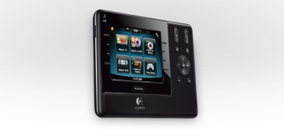

Představujeme: universální dálkový ovladač Logitech Harmony 1100
Logitech Harmony 1100 dává nový význam pojmu universální dálkový ovladač. Na první pohled odrazuje vysokou cenou, ovšem tu si Logitech kvalitami svého ovladače dovede cenu obhájit. V čem tkví?
S trochou nadsázky jsou universálních dálkových ovladačů plné regály každého lepší prodejny s elektronikou. Kdo však nevyzkoušel Logitech Harmony 1100, nemá ani tušení, co to skutečně universální dálkový ovladač je. Běžné universální dálkové ovladače zpravidla v tom lepším případě „nějak fungují“, ovšem to není případ ovladače Logitech Harmony 1100.
Ten totiž dovede plně nahradit specializované dálkové ovladače pro nejrůznější elektroniku. Neomezuje se přitom jen na základní funkce a nevyžaduje ani žádné složité programování příkaz po příkazu nebo hledání kódů pro jednotlivé výrobce. Podporuje přes čtvrt milionu zařízení od zhruba šesti desítek tisíc výrobců. Mile mě překvapil podporou i opravdu exotických kousků elektroniky.
Zastoupit dovede i ovladače, které jsou dodávány jen jako volitelné příslušenství za příplatek. Z technického hlediska je schopen ovládat libovolné zařízení podporující infračervené dálkové ovládání. Vedle počítačové techniky a spotřební elektroniky může jít i o systémy tzv. chytré domácnosti pro ovládání topení, klimatizace, osvětlení a tak dále.

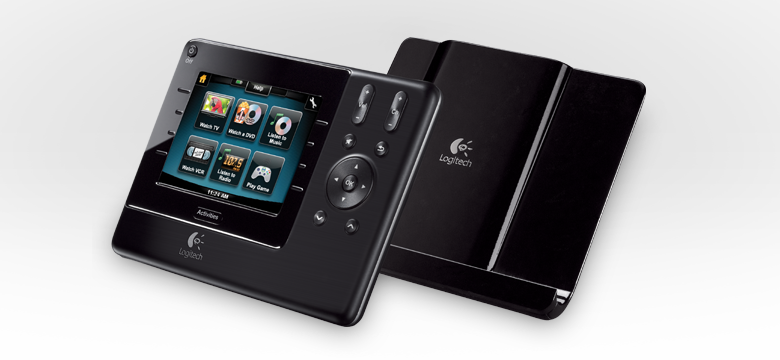

Hardwarová tlačítka nahrazuje dotykový displej
Logitech Harmony 1100 má s klasickým dálkovým ovladačem spotřební elektroniky pramálo společného. Vzhledově spíše připomíná tablet díky svému tvaru, rozměrům a 3,5“ dotykovému podsvícenému barevnému displeji. Přítomna jsou také podsvícená hardwarová tlačítka po jeho pravé straně, ovšem jen pro ty nejobvyklejší funkce.
Vedle navigačního kříže je tu tlačítko pro potvrzení volby nebo návrat zpět. Dále mezi hardwarovými (fyzickými) tlačítky nechybí ta pro přepínání mezi televizními kanály, regulaci hlasitosti nebo její úplné stažení a tlačítka pro stránkování nahoru a dolu. Funkci každého z nich lze dle libosti změnit. K nastavení ovladače slouží utilita podporující Windows 2000 a vyšší nebo OS X od verze 10.3 výše.
Změny nastavení se pak jednoduše nahrají do ovladače prostřednictvím USB kabelu, který je součástí příslušenství. Obtížnost nastavení univerzálního dálkového ovladače Logitech Harmony 1100 je přímo úměrná počtu zařízení, která má ovládat. A pak také pedantnosti uživatele. Kdo si chce s nastavením ovladače pohrát k naprosté dokonalosti, může u obslužného programu strávit dlouhé hodiny.
Kdo však není adeptem na doplnění partičky z populárního sitcomu Big Bang Theory, nestráví nastavováním více než několik desítek minut i při větším množstvím elektroniky, kterou má Logitech Harmony 1100 ovládat. Škoda, že utilita pro nastavení a samotný systém ovladače nepodporují češtinu.

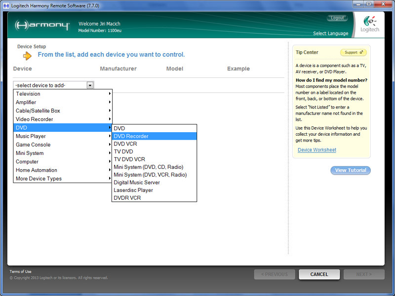

Úvodní nastavení a zadání zařízení k ovládání
Počítač s konfigurační utilitou potřebuje přístup k Internetu. Z něj si utilita stahuje data pro nastavení spolupráce s různými zařízeními a zároveň na servery firmy Logitech ukládá uživatelské nastavení do cloudu. Je tedy nutné založit si uživatelský účet. Dál už ovšem prvotní nastavení neskrývá žádné nečekané překážky, dá-li se jí vůbec jednoduchý registrační formulář nazývat.
Při přidávání zařízení, které má Logitech Harmony 1100 ovládat, je nejdříve nutné vybrat si kategorii, do které alespoň orientačně dané zařízení spadá. Pak už si stačí ze seznamu vybrat výrobce zařízení (o mnohých v nabídce jste zřejmě nikdy ani neslyšeli) a manuálně zadat jméno konkrétního modelu zařízení.
Přiznám se, že zde jsem očekával potíž, protože s názvy modelů je to často všelijaké. Jedno a to samé zařízení je na různé trhy uváděno pod různými označenými. Neplechu teoreticky může způsobit také přebývající nebo chybějící mezera nebo pomlčka někde v označení modelu. V praxi ovšem nic z toho není problém. Konfigurační utilita netrvá na přesném zadání označení modelu.
Dovede si odvodit, který model měl uživatel nejspíše na mysli. Pokud je odchylek pro automatizaci příliš, nabídne se několik možností k výběru. Případně utilita požádá o kontrolu nastavení pomocí originálního ovladače. Při ní stačí stisknout tlačítka, která si utilita řekne, před snímačem na ovladači připojeném k PC prostředním USB kabelu. Utilita si pak už odvodí, jakému zařízení přesně ovladač náleží.
Průvodce úvodním nastavením se také zajímá o to, jak je jednotlivá elektronika propojena. Například, co je zapojeno přímo do televize, co do domácího kina připojeného k televizi, co dodává obraz sice do televize, ale zvuk do domácího kina a tak podobně. Podle úvodního nastavení se pak připraví základní ovládání dané elektroniky.

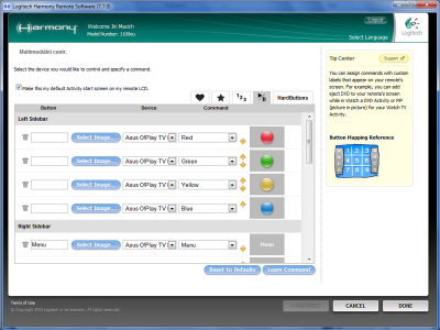

Mnohem vyspělejší formou ovládání je ovšem využití tzv. aktivit. Ty reprezentují konkrétní činnosti, které chce uživatel dělat. Spuštěním aktivity je možné provést celou sérii příkazů jediným ťuknutím. Zní to možná nesrozumitelně, takže uvedu několik příkladů z vlastní uživatelské praxe, z nichž je patrné, kolik povelů si lze ušetřit vytvořením tzv. aktivity.
Například herní konzoli mám připojenou k domácímu kinu přes HDMI rozhraní a domácí kino stejným rozhraním propojené s televizorem. Díky vhodně nastavené aktivitě jejím spuštěním na dotykovém displeji ovladače (tedy jediným ťuknutím) se zapne televizor a přepne na patřičný HDMI vstup, zapne se domácí kino a rovněž přepne na požadovaný HDMI vstup, zapne se herní konzole a spustí se hra z DVD v mechaniky.
Další příklad: satelitní přijímač a rekordér mám přes HDMI rozhraní propojený s televizorem, ale zvuk jde optickým kabelem do domácího kina. Spuštění aktivity tedy zapne televizor a na něm stáhne zvuk (satelitní přijímač bohužel neumí vypnout přenos zvuku přes HDMI rozhraní), přepne na HDMI rozhraní se satelitním přijímačem, aktivuje domácí kino a přepne u něj zdroj zvuku na optický kabel.
Takových možností je celá řada. Za měsíc testování mě nenapadla žádná varianta souběhu povelů, která by nešla provést. Funkce aktivit zároveň nabízí chytřejší verzi dálkového ovládání na dotykovém displeji. Funkcionalitu suplující původní dálkový ovladač si lze na dotykovém displeji rozmístit dle potřeby.
Počítáno je až se čtyřmi obrazovkami, kdy každá může mít své vlastní postranní panely vždy po čtyřech tlačítkách na každé straně. Středový prostor každé obrazovky vyplňují speciální prvky. Může jít o numerickou klávesnici pro přepínání mezi televizními kanály, ovladač přehrávání videa či hudby nebo seznam oblíbených televizních stanic reprezentovaných jejich logy, která lze do ovladače nahrát. Nastavení tlačítek v postranních panelech může být pro každou aktivitu i každou z jejích čtyř obrazovek jiné.
Zcela volně přizpůsobit si lze i speciální prvky uprostřed displeje na jednotlivých obrazovkách každé aktivity, přičemž u každé aktivity může být zvolena jako výchozí (první zobrazená) jiná obrazovka. Navíc není problém kdykoliv z aktivity přeskočit k virtuálnímu ovladači kteréhokoliv ze zařízení třeba pro nějakou méně využívanou speciální funkci, která není nakonfigurovaná v obrazovkách aktivity.

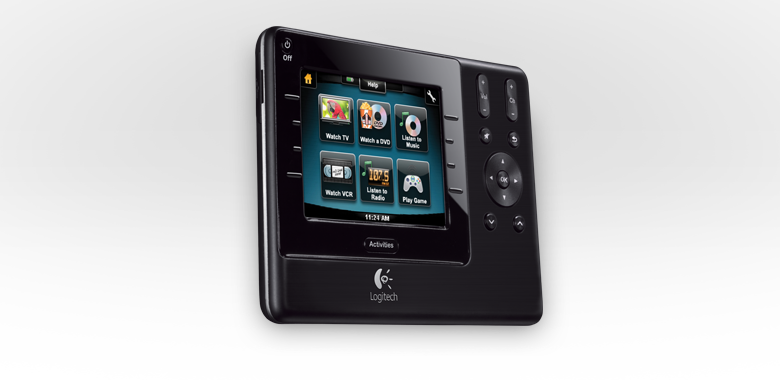

Při testování ovladače jsem pořád čekal, kdy se konečně objeví nějaký vážný nedostatek. Nevěřím na dokonalé produkty, ale musím přiznat, že Logitech Harmony 1100 mou vírou otřásl, ale něco se přece jen vždy najde. Bezdrátová komunikace to ovšem není. Jsem zvyklý z testování levnějších přístrojů, že fungují na omezenou vzdálenost a kolikrát je nutné jedno tlačítko stisknout opakovaně, než přístroj zareaguje.
V případě univerzálního ovladače od Logitechu jsem se s tímto jevem vůbec nesetkal. Ovládání přes celou místnost (cca šest metrů) funguje zcela bez problémů. Ovladačem není nutné přímo mířit na konkrétní zařízení. V tomto ohledu Logitech Harmony 1100 předčil dokonce i některé mé originální ovladače dodané k jednotlivým přístrojům včetně produktů takových značek jako je třeba Panasonic.
Velmi praktické je osvětlení displeje i podsvícení hardwarových tlačítek. V naprosté tmě není třeba žádné šátrání po paměti. Ovladač se pěkně celý rozsvítí. Není nutné ani mačkat žádné tlačítko. Stačí s ním jen pohnout. Samozřejmě, že neustále aktivní čidla pohybu a velký barevný dotykový displej jsou energeticky náročné vymoženosti. Jak je to tedy se zdrojem energie a jeho výdrží?
K ovladači je dodáván Li-ion akumulátor s kapacitou 1250 mAh. Jeho reálná výdrž bez dobíjení jsou tak dva večery u televize nebo jeden prolenošený den. Proto je součástí balení dokovací stanice ve formě stojánku, která se zapojuje přes adaptér rovnou do elektrické sítě. Na tento stojánek stačí ovladač položit a třeba přes noc je opět plně nabitý.
Osobně bych kvitoval dodávání akumulátoru s vyšší kapacitou, která by kompenzovala uživatelskou nedisciplinovanost nebo zapomětlivost, kdy ovladač skončí položený všude možně, jen ne na svém dobíjecím stojánku. Nicméně akumulátor je uživatelsky vyměnitelný, takže si lze dokoupit jiný. Zároveň je tak možná jeho snadná výměna po opotřebení a zkrácení už tak nijak zázračné výdrže.
