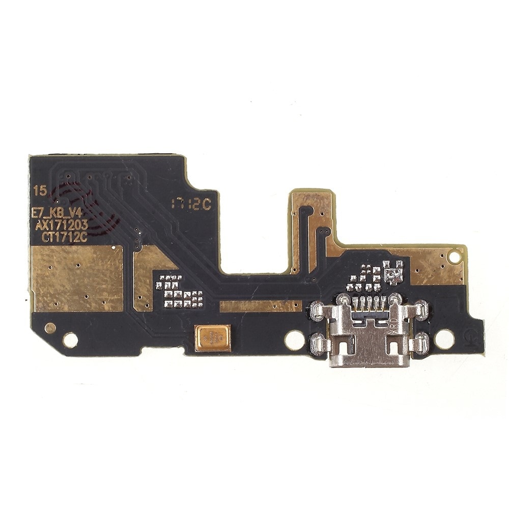

Ty urvane soucastli vidim, ale vysvetleni pro to rozdilne mnozstvi cinu je,
ze to nekdo musel pajet v ruce a neumi to. Fuj fuj a jeste jednou fuj.
Jak se pri vymene povedlo urvat pripajene souastky je mi taky zahadou,
kdyz neni podrapana ani dps (ony ty pajene soucastky dozela drzi).

Tak mi to normálně vrtá hlavou velikost těch součástek je metricky 1005 imperial 0402 mezera mezi nimi asi 0,2mm tohle se prostě nestalo náhodou oni to udělali schválně (odštípali je schválně), ale proč? Když se podívám na cokoli co se dá koupit jako náhrada tak tam nejsou doslova osazené žádné součástky. A originál jsem nenašel v podstatě nikde. Asi je v tom zakopaný ještě nějaký pes.
Dodatečně přidáno po 5 hodinách 13 minutách 9 vteřinách:
A ted uz mi doslo jaky je v tom ten pes zakopany. Co jsem si vsiml dal bylo ze je trochu pomuchlana baterka. Vim ze se obcas stane ze pri vymene se pretrhnou adhezní pasky ktere ji drzi tak se baterie musi nadzvednout mirnou silou. No diky tomu tu baterku patrne poskodily a ty soucastky nepatrili k mikrofonu jak jsem si puvodne myslel (coz mi stejne moc nedavalo smysl) patrili k obvodu ktery ridi quick charging. Proto nejsou na nahradach vubec osazene nejsou potreba jen tim deaktivuji rychlonabijeni. Oni ten telefon poskodili opravdu naprosto vedome a umyslne. A vetsina lidi si toho vubec nevsimne protoze quick charge original nabijecka nepodporuje. Ted je otazka jestli ta baterka mi tady nezacne i tak horet.
