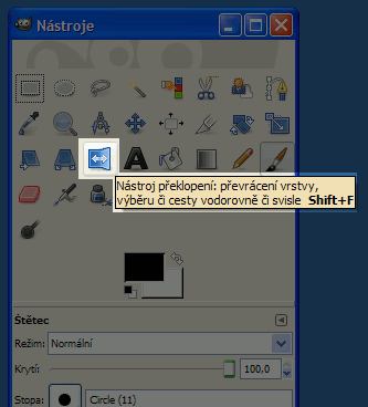

pajacz17 píše:A mohu poprosit o informaci jak ho otočím? Děkuji
V grafickém programu, ve kterém jsi ho vytvořil, snad dokážeš najít funkci převrácení obrázku, ne?
- Přílohy
- V GIMPu je to takhle
- GIMP_prevraceni.png (11.57 KiB) Zobrazeno 1457 x
- Mýliti se je Myloš.
