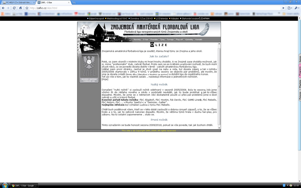

Konkrétně tady.Je možné , že ti to tam nemáš používám GOOGLE CHROME. :inlove:
Posuvníky
Posuvníky

Jo takhle 2 posuvníky .. já myslel že máš jeden vertikálně a druhej horizontálně.. To mám schválně, chtěl sem, aby stránky měly pořád stejnou velikost, bez ohledu na množství a délku textu..

Ja jsem myslel toto nevadí. Chyba komunikace. :D :inlove:
