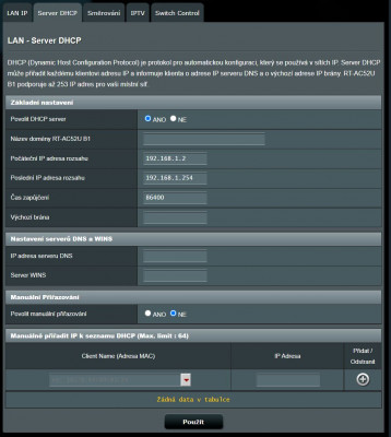

DHCP přiděluje IP adresy. Když přijde někdo s mobilem, musel by si nastavit IP adresu, masku a bránu ručně.
Tvůj problém se řeší např. takto - v routeru se nastaví rozsah DHCP 192.168.1.100-200. Pro daná zařízení (tiskárna, NVR, NAS, AP) se nastaví pevná IP z rozsahu 192.168.1.2-99.
Druhá možnost je rezervace IP adresy pro dané zařízení přímo v routeru. Tak bude zajištěno, že dané zařízení dostane vždy stejnou IP.
Routery asus tohle řeší hash výpočtem z MAC adresy, tedy u nich bývá IP adresa pro dané zařízení stejná.
Osobně řeším vždy nastavením rozsahu DHCP. Při výměně routeru stačí jen nastavit DHCP rozsah a síť funguje.
A dělá se to hlavně proto, abys přesně věděl IP adresu zařízení kvůli změně konfigurace. Jinak se musí na síti hledat.

Přiřazení manuálně v routeru je to co mám dole v obrázku? (Manuálně přiřadit IP k seznamu DHCP?
Pak tedy musím vypnout DHCP třeba v tom NVR a nastavit tu statickou adresu, kterou přiřadím v routeru?
Díky moc

To je tam asi z výroby. Ale tu statickou nastavím jak v routeru tak, že mu ji manuálně priradim k tomu seznamu DHCP co je na spodním obrázku a pak v tom NVR dám statickou adresu a nebo tam nechám DHCP?
