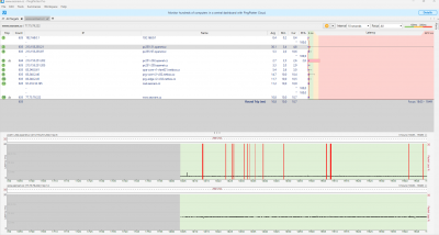

Ještě tedy přikládám screen z pingplotteru na kterém lze vidět packet loss na 6hopu ale nejde mně do hlavy proč když se podívám na čas v grafu kdy byl packet loss tak mi nesedí s časem kdy mi to reálně seklo ve hře nebo třeba při komunikaci na discordu..
Jak sem řekl za každou pomoc a radu budu moc rád. díky

Pingujes seznam.cz, s kterym urcite ani hra ani Discord nekomunikuje.
Podle popisu to vypada na zcela pretizenou sit poskytovatele ve vecernich hodinach. Samozrejmne
ze bude tvrdit, ze vse je OK a nikdy neprizna ze si plati tu nejmensi moznou prenosovou rychlost do netu.
Nezapomen, ze naprosta vetsina lidi takovehle vypadky nikdy nepozna.
TP-Link Archer C6 - rekneme ze tento model lze oznacit spise za nechvalne prosluly, ale v tomhle pripade
nejspis na vine nebude.
Kdyz zapojis PC primo na net, bez routeru, deje se co ? Kabel co vede do WAN na routeru zapojit do PC.

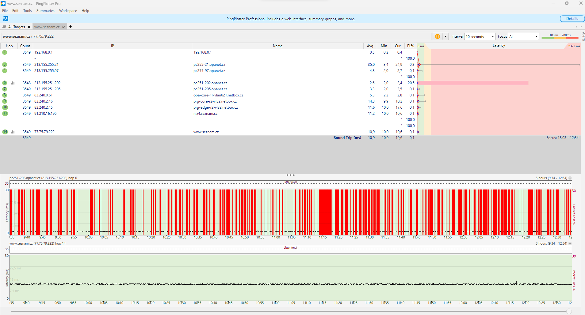

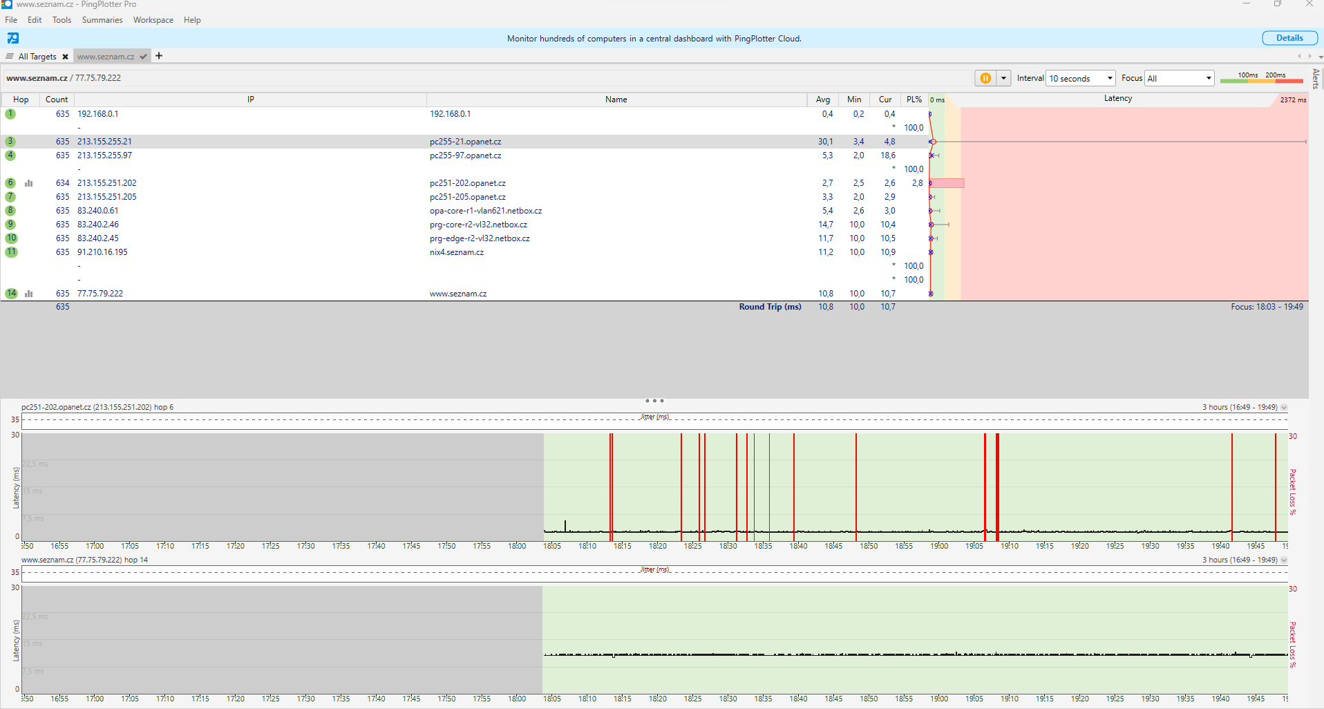

Nechal sem od rána běžet ping plotter a výsledek je takový. Vidím že tam je packet loss pořád ale když momentálně zapnu nějakou hru nebo něco kde to opravdu pocítím tak to nic nedělá a jede to vše v pohodě..
Re: Packet loss, Mikro výpadky
Porad pingujes seznam.cz.
Spousta poskytovatelu omezuje rychlost tak, ze zahazuje pakety.
Obavam se ze reseni je jiny poskytovatel.

Abys mohl jít za poslytovatelem, musí být ten pingplotter průkazný. A aby byl, je třeba pingat herní server, na který jsi připojen.
Z obu screenů - jednak hop 6, kde je vidět jistá ztráta paketů. Ale co mě zaráží je hop 3, kde je výskok pingu přes 2 sec. Je ovšem otázka, zda tohle má vliv na hru, či discord, protože na seznam to vliv nemá.
Budeš si muset dát práci se zachycením - v momentě lagu přejdi do pingplotteru, zkontroluj hop3 a srovnej si, zda to časově souhlasí. A pokud ano, pak by stejný, či podobný velký ping měl být vidět i na posledním hopu (herní server). Projeví se to na tom grafu - u prvního obrázku je vidět výskok pingu mezi 18:05 - 18:10 zhruba 7,5ms.
Můžeš taky vyzkoušet hrát bez discordu, pokud by byla hra bez lagů, bude problém v discordu.

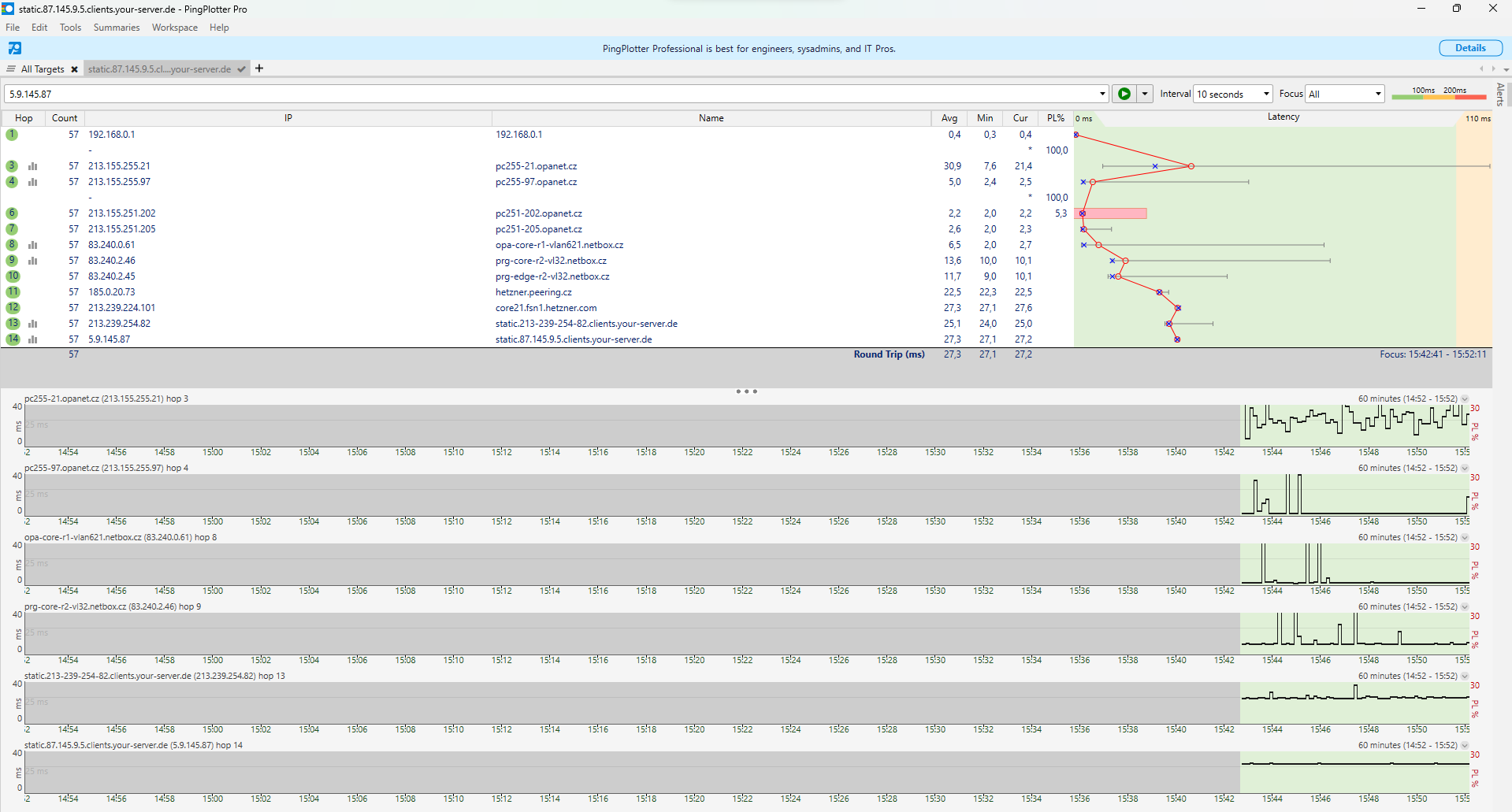

Dobrá, podařilo se mi najít konečně server na csku který se dalo pingovat v pingplotteru takže sem zkusil na 10 minut pustit a pingovat zrovna v době kdy to lagovalo..
Nejsem si úplně přesně jistý jak v tomhle číst ale časy kdy přišli lagy byly okolo 15:43, 15:45, 15:47 vždycky třeba 2-3x to laglo a potom byl zbytek klid.

Ahoj, psal jsem:
Stejně tak chybí výsledek pokusu při vypnutém discordu.
To ve tvém případě nenastalo.ITCrowd píše:...pak by stejný, či podobný velký ping měl být vidět i na posledním hopu (herní server).
